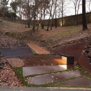

         这是一个“景观化”的地表水收集系统,犹如一座现代雕塑趴在草坡上。最下端的地表水收集点,结合一个微型休闲平台进行了整体设计。地表水沿着园路两侧顺势而下,汇集到此处的小水面上,再集中汇往下面的一个景观水池中。几块耐候钢板拼接成休憩平台,“漂浮”在小水面上,有点意思。

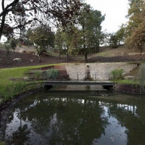

        山体的地表径流,有一部分将通过这个景墙上的出水口,汇入生态景观水池中。小栈桥把生态景观水池划分出一个小水面、一个大水面。小水面结合了景墙与流水,相对细腻;大水面以生态式造景为主,更显自然。

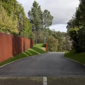

        通过错开的两级挡土墙来消化高差,起到有效的护坡固土作用。挡土墙侧面,采用了耐候钢板作为竖向装饰,简洁统一,更具现代感。金属板材是指各种金属对应的板材,景观、室内应用较多的有镀锌钢板、不锈钢板、耐候钢板、铝塑板、铝单板等。

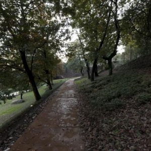

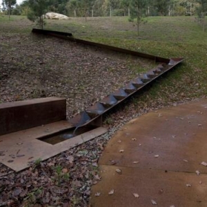

        通过在园路边缘约30cm外布置比路面略高的金属挡板,可有效引导绝大部分的地表径流。未导流部分,亦能渗入土壤中,合理地保持土壤湿度。混凝土是一种理想的生态材料,有着良好的透水性与保温隔热性能。在这里,混凝土路面被泥水渗入,形成了极具乡土气息的生态小径,相当地应景。
