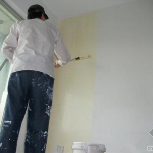

    第1招-墙面刷漆
    偷工指数:★☆
    现象:乳胶漆是目前最常见的墙面装饰材料,在具体施工中可以进行涂刷、辊涂或喷涂。如果工人在施工时不认真或敷衍了事,常会出现微小的色差。尤其是颜色较深的乳胶漆更会出现这种问题。
    专家提醒:乳胶漆在使用之前需要加入一定的清水,调配好的乳胶漆要一次用完。同一颜色的涂料也最好一次涂刷完毕。如果施工完毕后墙面需要修补,就要将整个墙面重新涂刷一遍。
墙面刷漆

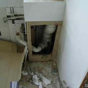

    第2招-下水管路
    偷工指数:★★
    现象:施工队在进行装修时,有时为了图省事,将含有大量水泥、沙子和混凝土碎块倒入下水道。这样做的直接后果就是严重堵塞下水道,造成厨房和卫生间因下水不畅而跑水。有些工程虽然在最后验收时没有问题,但总是出现下水不畅的问题。
    专家提醒:严格监督施工队,不能拿下水道当垃圾道使用。在水路施工完毕后,将所有的水盆、面盆和浴缸注满水,然后同时防水,看看下水是否通畅,管路是否有渗漏的问题。
下水管路

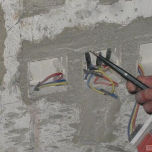

    第3招-电线接头
    偷工指数:★★☆
    现象:电工在安装插座、开关和灯具时,不按施工要求接线。尤其在消费者使用一些耗电量较大的热水器、空调等电器时,造成开关、插座发热甚至烧毁,给消费者带来了很大的损失。
    专家提醒:在施工中监督电工严格按照操作规程进行施工,在所有开关、插座安装完毕后,一定要进行实际的使用,看看这些部位是否有发热现象。
电线接头

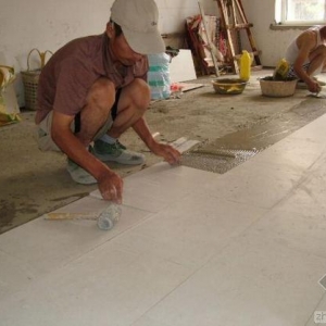

    第4招-墙地砖铺贴
    偷工指数:★★★
    现象:铺贴墙地砖是一个技术性较强的工序。如果工人们偷工减料的话,最容易出现瓷砖空鼓、对缝不齐等问题,另外铺贴瓷砖用的水泥和粘接剂也有讲究,如果配比不合理也会出现脱落等问题。
    专家提醒:根据建设部出台的《家庭居室装饰工程施工规范》中,要求墙地砖铺贴应平整牢固、图案清晰、无污垢和浆痕,表面色泽基本一致,接缝均匀、板块无裂纹、掉角和缺棱,局部空鼓不得超总数的5%。
墙地砖铺贴
