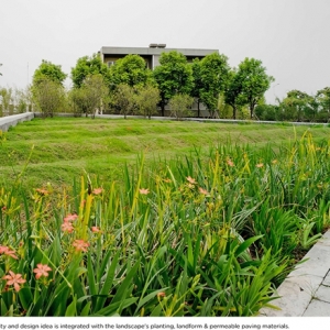

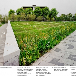

  1.雨水流失量的控制:两个小三角形的场地被设计成“波纹花园”。在一处三角形的地块中,我们采取了植物实验,与低矮的灌木和草坪相比较,乔木因为可以延长雨水落地的时间,是雨洪管理中最有效的元素。因此,在这个地块中我们将乔木种植在三角形坡地的高点,与低矮植被形成对比和参照;由于坡地草坪会使雨水迅速流走,因此我们采用了波浪形的草坪,不仅从形式上提供了不一样的空间感受,在功能上也增加雨水下渗的时间。草坪的坡度及波浪的坡度可以调整,从而实现最佳的渗透效果,而不会引起积水亦或流速过快。在半环形的地块中,我们对不同硬质材料进行了考察。半环形的波浪之间使用了不同的渗水材料(树皮、陶粒、碎石、细沙等),波浪的边界采用溢水设计,可供观察、比较不同材料的溢水量大小。
