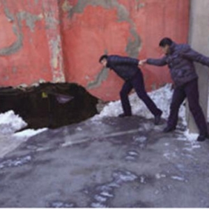

    昨日上午,玫瑰家园小区门外的围墙突然被拉上了警戒线,警戒线内,墙根下出现一个椭圆形的大坑,坑口长约三四米,内壁是沙土,各种管线、电缆线悬在坑内。
    居民金先生介绍,坑是10日18时出现的,当时很多居民都听到“扑通”一声闷响,声音特别大。原来坑的上方有一个水泥垛,大约2米高,地面塌陷后,水泥垛掉进坑里,可站在大坑边根本看不见水泥垛,大家估计这个坑深得有近10米。

    那么到底是不是这个“东北第一高楼”惹的祸呢?昨日,记者联系到该工程的施工方,项目书记、高级工程师刘明强表示,根本原因不在他们的项目,而在于塌陷位置的一口回水井。这口井是属于辽宁省民政厅所有,井深大约60米,循环后的水排放到这口井里,直接排放到地下,而这口井在距离地面10米左右深的位置出现泄漏。而回水井的另一侧正是他们的施工项目,他们所挖的基坑大约24米深,正好低于回水井的漏水点,水带着泥沙就流到工地这一侧,久而久之,地下的沙土就都流走了,出现了塌陷。现在施工方已经提出解决方案,就是把塌陷位置用混凝土填埋,否则塌陷地区周围都会有危险。

    沈阳市沈河区建筑市场管理办公室相关负责人王先生表示,经过现场勘察,是回水井出现外溢导致的塌方。他说,附近一共有三口回灌井,塌陷处只是其中一口,去年已经出现这种情况,夏天不用供热基本没有这种情况,冬季供热启动后又出现漏水的问题。回水井漏水是管网存在一定问题。出现塌方后,建筑市场管理办公室工作人员迅速赶往现场,维护好周围居民安全,鉴定事故原因,并采取措施,他们要求相关单位一起出面,对回水井周边塌陷位置进行处置。
    沈河区政府:8小时完成回填任务
    对于这起塌陷事故,昨日,沈河区政府发来《沈阳××项目北侧围挡底部桩间土流失的情况说明》,其中提到,事发项目与玫瑰家园之间砖墙的正下方,出现了桩间土流失,椭圆形状。据初步调查,事件起因为附近某单位的水源热泵回水井出现了渗水造成沙土流失所致。该险情未造成任何人员伤害。沈河区政府高度重视,成立现场抢险指挥部,全力排除隐患。指挥部全体成员全程跟踪,确保抢险任务顺利完成。
    截止到昨日8时,水源热泵回水井产权单位已关闭回水井,施工单位正在进行回填,预计用时约8小时完成回填任务,消除险情。
