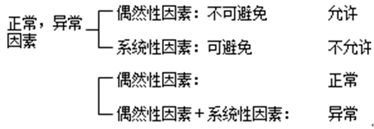

  一、通过分布形状观察分析
  1.所谓形状观察分析是指将绘制好的直方图形状与正态分布图的形状进行比较分析,一看形状是否相似,二看分布区间的宽窄。直方图的分布形状及分布区间宽窄是由质量特性统计数据的平均值和标准偏差所决定的。
  2.正常直方图呈正态分布,异常直方图呈偏态分布。出现异常的原因可能是生产过程存在影响质量的系统因素,或收集整理数据制作直方图的方法不当所致。
  二、通过分布位置观察分析
  将直方图的分布位置与质量控制标准的上下限范围进行比较分析。
  注意:要会判断出给定的直方图是否正常,如不正常,应属于哪一种异常类型。
