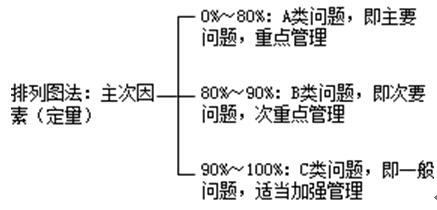

  (1)按照质量特性不合格点数(频数)从大到小进行顺序,分别计算出累计频数和累计频率。
  (2)将累计频率在0%~80%区间的问题定为A类问题,即主要问题,进行重点管理。
  (3)将累计频率在80%~90%区间的问题定为B类问题,即次要问题,作为次重点管理。
  (4)将累计频率在90%~100%区间的问题定为C类问题,即一般问题,按照常规适当加强管理。
