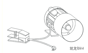

  将切割好的管材,通过导管固定装置,套向薄壁镀锌钢导管管口打磨装置,将管口内侧的毛刺打磨干净。将管口外沿平行与砂轮机外沿接触,旋转管材施加压力,去除管口外侧毛刺。  3、成品打包
