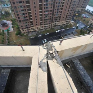

  昨天早上,浦东新区管理部门组织了专家组,再次来到心圆西苑小区进行检测、评估。沉降和倾斜是怎么造成的呢?浦东新区建设工程安全质量监督站站长潘平表示,17号楼和18号楼挨靠在一起,是由自然沉降和温差伸缩挤压所致。通俗来说,就是自然形成的。
  潘平:主要是因为自然沉降,还有就是碰在一起了。距离太近了,本来施工单位为了美观,女儿墙为了美观,装饰线条,施工时10公分,10公分的。就碰在一起了。很正常。
  也就说,房屋建成时,两栋楼的女儿墙装饰线早已挨在一起,居民入住2年,两栋楼“挨在一起”变成了“挤在一起”。小区开发商心圆房地产公司负责人陈彤承认,设计施工存在疏忽。
  陈彤:他是设计过程,我不能避讳这个设计上的小问题。他们没想到,两个东西设计时就在一起,碰到了,没有留住像下面一样热涨冷缩的缝,所以就变成这样子。
  居民刚刚入住2年时间,这种沉降和热涨冷缩速度是否太快?对此,潘平表示,形成的速度和数值都在规范范围内。
  潘平:这个没问题,一年半,很正常的自然沉降。

  浦东新区建设工程安全质量监督站站长潘平所给的答案是,这个问题需追溯到楼体设计。17、18号楼设计时是一栋楼,盖在同一基础上,不过为了后面的道路而建成了八字形,而中间并不是消防通道,而是抗震缝和伸缩缝。
  潘平:应该是一个楼,基础是同一个,中间留了一个抗震缝和伸缩缝。我们理解是一栋楼两个单元。

  两天以来,业主和开发商、政府有关部门曾反复上演谁来检测、怎么检测的拉锯战,如今后续处置方案中最大的障碍也许在于如何有效与业主的沟通,昨天,记者也在现场见到了中船九院的专家瞿革,瞿革经过现场宏观观察后认为,初步证实检测机构结论无误。
  瞿革:这件事情很简单的事情。就是女儿墙的缝,很小,在不均匀沉降和温差,每一栋房子,土质再好,在上海没有沉降,没有不均匀沉降。只不过大小程度问题。现在搞得很复杂,就还事实真相。
  瞿革认为,只有直面问题,才能解决问题。
  瞿革:实际上两方面。我去现场看,基本建设的宏观判断,很重要的,还有数据论证。两部分内容结合起来,得出结论。从目前来看,底下有条缝还是很明显的。顶部碰起来了。不能回避的问题,客观是碰起来的这个问题。那这个人家就不信任你了。有些事情讲清楚了。为什么会碰啊?当时施工有些疏忽。你把这件事情讲清楚了。存在的问题,讲清楚。我想大家会理解你的。
