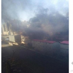

大火发生时 浓烟冲天
北京地铁7号线着火现场浓烟滚滚

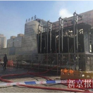

起火点可见烧焦痕迹
  12月7日中午12时许,地铁7号线广渠门内站外冷却塔着火,现场浓烟滚滚,味道呛人。两个消防中队出动9辆消防车将火扑灭。北京市地铁运营有限公司表示,7号线不会受此影响,将于12月28日正常开通。
  下午1点多,在火灾现场看到,距离地铁站口三四十米远的冷却塔外壳被烧没了,内部也是一片焦黑,地面满是积水。现场已拉起警戒线,阻止行人靠近。
  一位附近证券公司的保安说,中午12点多的时候,看到冷却塔起火。“开始的时候就是小火苗,不一会儿整个塔都着起来了。其实火不算太大,但是烟特别大,几米之内看不见人。”
  住在附近小区六楼的刘女士称,着火时她正在家里做饭,忽然感觉天色暗了下去。“我起初以为是变天了,开窗户一看原来是着火的烟。从地铁站一直到东边的过街天桥,一条街好几百米,都是黑烟。味儿也特别呛,开了一会儿窗户就受不了了。”
  消防部门通报称,12时20分119指挥中心接到报警,立即调派两个中队9部消防车到场处置,确认为在建的地铁7号线广渠门内站外冷却塔起火。12时38分,明火被彻底扑灭,过火面积约10平方米,无人员伤亡。目前,起火原因和财产损失正在调查中。

  从事发现场照片不难看到,着火时地铁站上空腾起浓浓黑烟,数公里外可见。既是一场小火,为何会有如此多黑烟?昨天,北京消防也给出相应解释。
  消防员表示,这是因为着火点是冷却塔,而冷却塔是地铁站利用空调系统往外排气的装置,内部有电机,外有保温材料,保温材料一旦遇明火非常容易燃烧,且产生大量黑烟。又加上冷却塔为罐体结构,浓烟只能从顶部通风口排出,并向上冲,因而事发地上空浓烟场面壮观。
  消防员还透露,这种火灾燃烧速度很快,必须快速压制。而昨天消防部门接警是12时20分,至12时38分时已将明火彻底扑灭,用时18分钟。“总体看,这次消防队到场、扑救都是非常及时的。”
  北京消防最后提示,冬季施工、抢工、交叉作业时尤其要注意消防安全,特别是工序上涉及用火、用电时,请及时清理周围可燃物,无法清理的可燃物进行覆盖后再动火。
