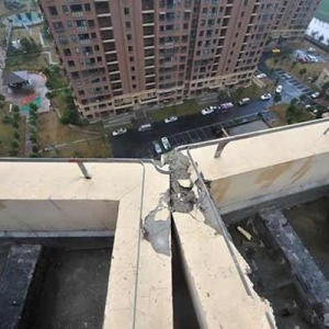

  最先发现楼“歪”了的,是17号楼1503室的住户秦丽君。29日一早,秦女士在自家阳台上晾晒衣物,无意中发现大楼楼顶一角似乎已经碰到了隔壁紧挨着的18号楼。秦女士的丈夫获悉后,随即来到楼顶查看,而眼前的情况让他大为震惊:17号楼楼顶的一角已经结结实实地贴上了18号楼,两栋楼屋顶的墙皮和混凝土块均有多处剥落。

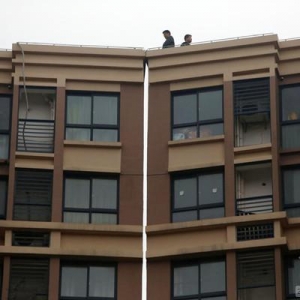

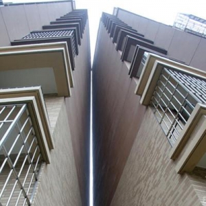

  心圆公司相关负责人陈彤在接受记者采访时表示,17号和18号楼的建设为规避道路红线,在设计上采用了折形布局,因此两楼南面的间距原本就仅有11厘米。同时,两幢大楼的楼顶都设计了装饰用的“女儿墙”,外表有一定突起,因此楼顶几乎是紧贴在一起的。房屋建成后,由于地下水位下降地面自然沉降,,才出现了“接吻”的情况。
  陈彤强调,经初步判断,17号楼并不存在所谓“歪”了的情况;同时,出现开裂剥落的楼顶“女儿墙”属大楼外装饰面,并不会对房屋结构产生影响,大楼安全性“绝对没问题”。但陈彤也承认,两楼“接吻”确系设计时未预料到的问题,但未来仅需简单施工即可解决。
