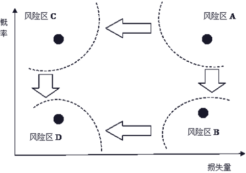

  ◆风险:指的是损失的不确定性,对建设工程项目管理而言,是指可能出现的影响项目目标实现的不确定因素。
  ◆风险量:反映不确定的损失程度和损失发生的概率。
事件风险量的区域
图1Z201101事件风险量的区域
  若某事件经过风险评估,它处于风险区A,则应采取措施,降低其概率,以使它移位至风险区B;或采取措施降低其损失量,以使它移位至风险区C.风险区B和C的事件则应采取措施,使其移位至风险区D.

  按表1Z201101的风险等级划分,图1Z201101中的各风险区的等级如下:
  风险区A——5等风险;
  风险区B——3级风险;
  风险区C——3等风险;
  风险区D——1等风险。
