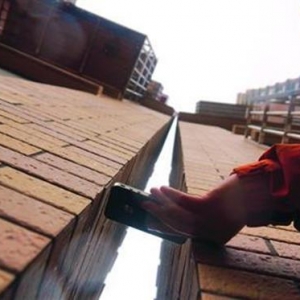

简介:摘要: 11月24日,一幅两栋高楼由于倾斜贴在了一起的照片,牵动了上海乃至全国网民的神经。这幅照片上的两栋高楼,分别是上海浦东新区川沙镇心圆西苑小区的17号和18号楼,在大楼倾斜前,这两栋15层居民楼之间的距离 ...
摘要:11月24日,一幅两栋高楼由于倾斜贴在了一起的照片,牵动了上海乃至全国网民的神经。这幅照片上的两栋高楼,分别是上海浦东新区川沙镇心圆西苑小区的17号和18号楼,在大楼倾斜前,这两栋15层居民楼之间的距离,原本就只有11cm到12cm。
接吻楼

    浦东建交委在微博中确认,“接吻”的两栋楼累计沉降量及最大倾斜率均在规定范围内。该建筑竣工至今累计沉降量最大为87.65毫米,小于规范容许值100~200毫米;最大倾斜率为0.68‰,小于规范容许值2‰~4‰,均在规范规定范围内。
    随之而来的问题是——为什么沉降量和倾斜率都在规定范围内的两栋楼最终会贴在一起?会不会是因为这两栋楼的间距实在是太近了?
    上海同济大学土木工程学院教授周德源称,两栋房子之间,应该有一个国家技术规范规定的“抗震缝”,这条“缝”的宽度,要综合考虑房屋抗震设防烈度、房屋高度和结构类型等多方面因素,一般不少于10cm。按照规范做法,房屋建造之前的图纸,就应该严格按照《上海市建筑抗震设计规程》来设计。
   他认为,接吻楼按照现在这个检测结论,房屋只是不均匀沉降引起倾斜的话,如果倾斜在规范规定的限值以内,对居民日常使用基本没什么影响,但如果地震来了,就容易引起房屋局部破坏。
