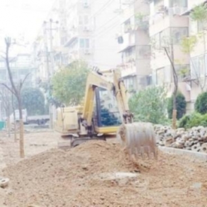

青年广场小区停车位正在返工
  记者11日上午来到市区青年广场小区,发现原先建好的停车位大部分都被挖开了,停车的方砖被堆在—旁,工人们正在现场筛出细沙,以便进行停车位混凝土垫层施工。青年广场小区施工方—位叶姓负责人告诉记者,在他们大约建好小区三分之二的停车位时,有业主反映,新建的停车位有沉降现象,要求返工,于是根据上级部门要求,他们近期正在全面返工。
  为什么新建的停车位就会出现沉降现象呢?
  金安区中市街道九墩塘社区党总支书记江开新表示,在该小区改造最初的设计图纸中,停车位的设计标准是压实泥土后,铺上—层石子并振实,然后铺上沙子上面再铺方砖,按照这种设计施工后的停车位发生沉降,在小区业主、市住建委等部门的要求下,设计部门重新设计,在石子和沙之间增加混凝土垫层,根据施工方的初步估算,停车位返工的人工费用、材料费用可能需要增加十几万元,但这最终都将以审计部门的审计为准。
