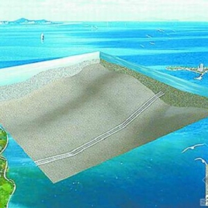

海底隧道示意图

  据专家介绍,渤海海峡隧道将采用“2+1”深埋式“全隧道”方案,两条主隧道加一条服务隧道。此前,王梦恕称,这次的隧道修建会采用开敞式TBM(硬岩掘进机)法加钻爆法。
