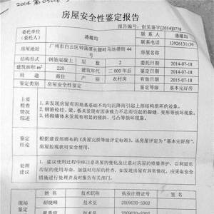

       坍塌小楼被指此前通过广州市创见房屋鉴定有限公司的安全鉴定,但据鉴定书,仅是针对违规加盖前的两层小楼所鉴定。

       房屋鉴定公司澄清:所做鉴定仅针对原有两层楼房
       前日,白云区钟落潭城管执法队在通报中称,坍塌楼房经过广州市创见房屋鉴定有限公司的安全鉴定,加层建设也已报长腰岭村委会备案。不过,该鉴定公司昨日向新快报记者作出澄清称,当时所做鉴定仅针对原有两层楼房,无一字提及加建事宜。
       据创见公司负责人胡先生介绍,今年7月18日,其公司接受业主潘耀均委托,对涉事楼房进行常规安全鉴定。“当时业主是准备开超市,而拿工商营业执照的第一步就是鉴定经营场所的安全。”胡先生说,当时现场仅有两层楼,系建于2000年后的钢筋框架结构建筑,建筑面积约220平方米。“当时房屋的外观基本完好,未发现地基不均沉降导致的结构损坏等问题,因此我们评定为 基本完好房 ,按现状可安全使用。”
       然而,这份鉴定报告仅针对原有的两层楼房,并不涉及任何加建部分。“两层高的楼一般用天然基础即可,业主如果没有委托,我们也不会去考证。”胡先生表示,业主在鉴定后自行加建并最终导致坍塌,极有可能是因为地基方面的问题。
