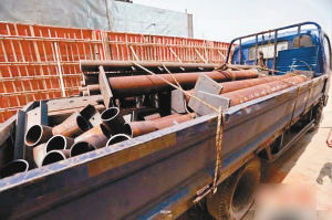

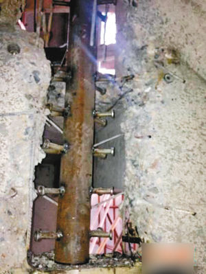

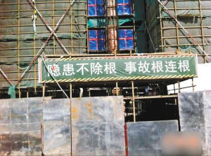

当记者来到出问题的91、92号楼施工现场附近的时候,发现两幢楼一楼处已经用铁皮墙围了一圈,门也从内部锁上,完全无法进入。记者随后联系了新城香溢澜桥的一位业主钟先生。钟先生称他在两幢楼被完全封起来以前曾经进过工地,工地上有几辆载满千斤顶及钢柱的卡车,进去后发现91号楼负一层到12层与92号楼一层到8层,有近百根千斤顶、钢柱加固的现象。随后业主找工人打听情况被拒,并被多名保安强行带出,且警告不许探查。

记者随后采访了新城地产新闻发言人袁婴经理,袁经理称此次两幢楼的质量问题究其原因一方面是材料供应商提供的当批次混凝土存在质量问题。另一方面新城该项目的监理方在施工过程中因为管理上的原因没有查出问题导致剪力墙强度不够,需要补强加固。同时袁经理也承诺新城地产会本着负责任的态度来处理此次事件,争取在最短的时间内尽量给已购房业主一个圆满的解决方案。
白铁皮围住的施工大楼
运到施工现场的一车千斤顶
钢柱加固
