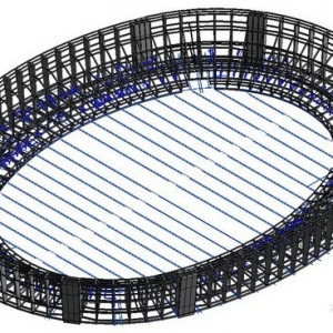

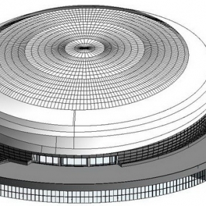

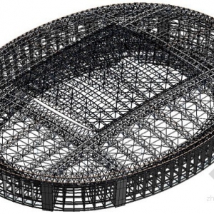

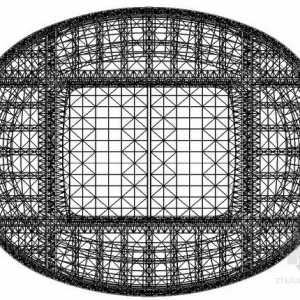

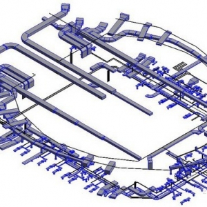

在绍兴体育中心体育场项目中,利用数据库及编制的各软件接口创建了多个软件的BIM模型,如图2~8所示。
图2 Revit结构模型
图3 下部结构及Revit MEP系统模型
图4  Revit模型平面图
图5  Revit模型立面图
图6  Revit模型剖面图
图7  Revit建筑模型
图8  Revit MEP模型

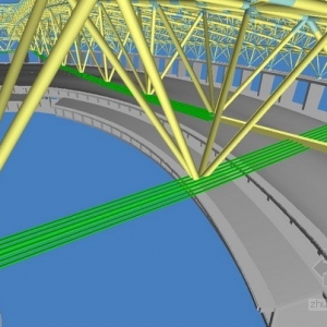

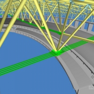

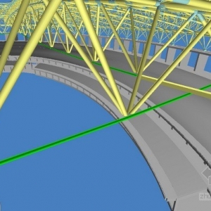

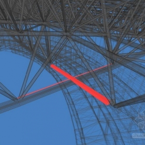

  通过整合多专业的模型进行碰撞检测,避免重大失误,绍兴体育场最初的设计方案中,主桁架下弦拉杆采用单根直径500mm的钢棒。建筑师在查看三维模型后,提出意见认为截面较大。经协商后,方案改为两排共8根细钢棒。将模型导入Autodesk Navisworks中经碰撞检测后发现,上部一排细钢棒与其它杆件发生碰撞,再次协商后,将方案最终定为4根直径310mm的钢棒。
图9 下弦采用单根较粗钢棒
图10 下弦采用8根较细钢棒
图11 碰撞检测
                图12 下弦采用4根钢棒
