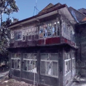

  一条可以追溯到上世纪20年代的历史老街思南路,正是“思南公馆”的来源,也因为它的诞生,复兴了历史的流金岁月,也启发着城市改造的新方式。思南公馆北临环境优雅的复兴中路和复兴公园,中山故居,中国共产党上海办事处“周公馆”设立于此,近代历史名人柳亚子、梅兰芳先后在此居住。东靠交通便捷的重庆南路,静谧的思南路贯穿其中。作为上海成片花园住宅最集中的区域之一,思南路可谓占尽天机。
  思南路改造由47#和48#地块两部分组成,项目由法国夏邦杰建筑设计咨询公司完成方案设计,现代设计集团江欢成建筑设计有限公司完成深化设计。目前47#地块地上建筑面积10425平方米,地下建筑面积23000平方米,目前已经建成投入使用;48#地块由11栋老建筑组成,对其改造正在进行中。

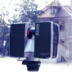

  三维激光扫描技术是国际上近期发展的一项高新技术。目前三维激光扫描仪在工程领域中广泛应用,该技术通过高速激光测距原理,瞬时测得空间三维坐标值,获取空间点云数据。和传统测绘技术相比,三维扫描技术最大的优点是更快速,更精确,更真实地还原被测对象的原形原貌。对进行后续环节的工作开展提供了准确详实的数据支撑,能显著提高后续工作的效率和质量。
图3 激光扫描仪

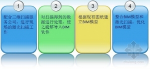

  现代建设咨询一直对三维激光扫描技术的应用前景非常看好。其之前在南京路上海第一食品改造项目与嘉兴太湖明珠酒店项目都已经有过成功的应用经验。针对该项目大型历史保护建筑群改造的性质,现代建设咨询立刻想到了三维激光扫描,并根据实际情况制定了激光扫描的流程。第一步,配合三维扫描服务公司,进行现场的激光扫描工作;第二步,对扫描得到的数据进行处理,使之能够导入BIM软件;第三步,根据现有图纸建立BIM模型;第四步,整合BIM模型和激光扫描,优化BIM模型。

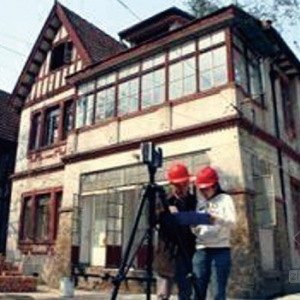

  相对于传统的测绘,三维激光扫描不仅大量节约时间与人力,而且采集的点云数据可以直接生成三维点云模型,作为电子数据永久存档。
     图5 现场采集

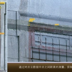

  扫描出来的数据模型不仅外形与实物一样,其包含所有的几何信息也与实物完全一致。比如下图,通过测量点云数据中点之间的距离,获取该门的实际高度和宽度。
图7 点云模型中测量数据

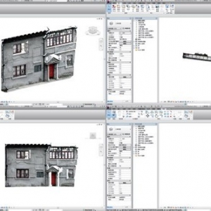

  三维点云数据可以导入到AutoCAD、Autodesk Revit等软件中,进行后续的处理与加工,并且可以在Autodesk Revit中通过捕捉点直接绘制生成几何体。
图8 点云数据模型
图9 Autodesk Revit中生成实体模型

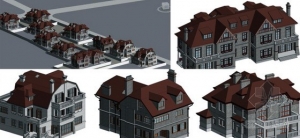

图11 地块上改造好的建筑模型及单独的建筑模型

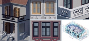

  由于Autodesk Revit模型还要承担后期虚拟现实数据源的任务,因此模型的详细程度要求非常高,以保证在后期能达到虚拟展示的效果。
图12建筑模型细部

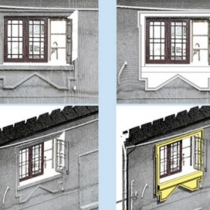

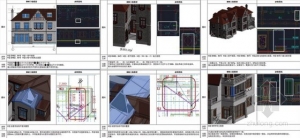

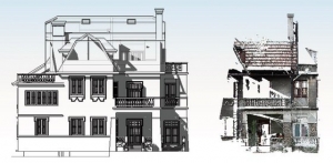

  优化设计是BIM技术中一项最基本的应用,而在思南路古建筑群改造项目中还不仅仅停留在对传统二维施工图的错漏碰缺进行检测。对于历史保护建筑的改造,法律与规范方面有非常严格要求,特别是外立面与屋顶,要求尽量要与古建筑的风貌保持一致,做到修旧如旧,因此结合三维扫描的点云数据检查模型与实际建筑的吻合程度也是一项重要的工作内容。
图13 碰撞检测报告
图14 比较BIM模型与被建筑点云原型的吻合程度

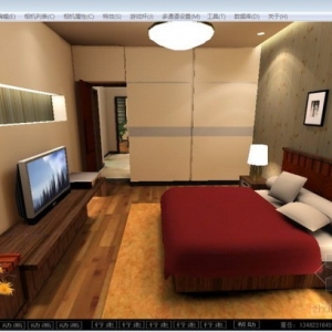

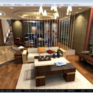

  思南路为上海市中心最繁华又有底蕴的地段,业主在营销方面也别出心裁,希望客户不用来到现场,即能完整感受到这些古建筑的人文气息与奢华装修。要完成这个目标需要科技与艺术的完美结合。在这个项目中,我们将BIM模型数据导出到虚拟漫游程序中,从而提供用户真实的浸入式体验。客户可以远在万里,通过电脑与鼠标进行交互式的体验。
图16 VR虚拟漫游
