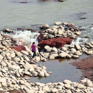

  10月22日,专家组使用显踪剂等技术手段,在“漏洞”下游约400米的大兴电站尾水渠找到了出水点。目前,对“漏洞”的处置工作已展开。
  江水去哪了试验3次没找到
  连续几天,青衣江河床“漏洞”成为雅安市民热议的话题,许多人专程跑到出事江段一睹“奇观”。与此同时,四川省、雅安市相关专家的勘察和分析也在持续。专家组认为,“漏洞”应是在长期顺层溶蚀、河水冲刷的综合因素下形成的自然地质现象。10月22日,为了找到“漏洞”的出水点,专业人员进行了多次试验。
  第一次,试验人员在“漏洞”处投入了适量染色剂。“但基本上没见到效果。”雅安市水利水电勘测设计研究院院长、高级工程师陈书农说,考虑到水质可能产生的影响,投放染色剂的剂量比较少,使用的染色剂也易被稀释,所以最终在下游未见明显踪影。后来,又先后向“漏洞”投入了锯末、PVC颗粒,但可能由于“漏洞”下溶蚀带较长、内部空间较大,投入的锯末和PVC颗粒在一定时间内并未在下游出现。
青衣江雅安段惊现漏洞 江水流入漩涡
  投入显踪剂400米外水红了
  经过研究,试验人员向“漏洞”内投入了更加专业的显踪剂。“紫红色的显踪剂很快就起到了效果,下游大兴大桥桥跨附近涌出了红色的水。”陈书农说,出水点位于河道右岸大兴电站尾水渠,与主河道之间隔着一条尾水堤,距离“漏洞”约为400米。10月24日上午,试验人员再次向“漏洞”投入显踪剂,产生的现象和得出的结论都与10月22日一致。
  “说明专家组之前的判断是正确的。”在10月10日的现场勘验后,专家组得出的初步结论是:石膏、芒硝的溶蚀发育,顺河穿层向下游漏渗的可能性不大,应该是向左或向右溶蚀发育,“如果向右岸发育,可能的出水点是大兴电站尾水渠。”而“漏洞”出水点的确认,也反过来证明了“‘漏洞’是在长期顺层溶蚀、河水冲刷的综合因素下形成的自然地质现象”这一论断的正确性。
