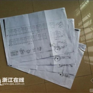

       在岐鼎起诉期间,浩泰钢结构公司向法院提起反诉,并提供了一份变更过设计图纸。在2014年4月30日,由金华市金东区人民法院向双方出具的民事判决书上,浩泰钢构称是按承包合同、施工图纸和变更联系单进行施工的,符合设计规范,“在2010年9月务成设计出具设计图纸后,到2011年1月4日签订合同前,双方对设计施工图纸内容进行过更改和优化,且原告(岐鼎)作为甲方对被告(浩泰钢构)的设计更改方案也是同意的。”
       而对于浩泰钢构在法院上提供的缩小版白色设计图纸,步丹、岐鼎均表示,“我们从未见过这张图纸。”
       关于“白图”施工的合法性,记者咨询了设计单位“务成设计”办公室张主任,他看完记者手上的白图后表示,施工单位如果拿着“白图”去施工肯定不行。同时,张主任还表示,“公章我们不负责的,我们正式出图的话有出图章、注册章,盖个公章不起法律效力,这个我们行业有规定的。”
