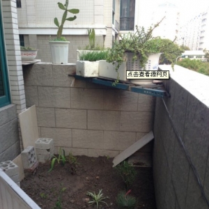

                               阳台建花园并不可取
      “家里买的130平方米新居,开发商赠送了8平方米阳台,我们老两口都爱养花,不知在阳台上建成小型花坛可否。”退休杨阿姨说。58同城等商务网站上调查发现,很多有阳台的业主发帖表示要装饰阳台,有改成厨房的,有建成阳光房的,有改成休闲娱乐场所的,还有就像杨阿姨家情况一样建成花园的,业主自行购买方砖、水泥沙子,建成不同形状的花园。
      城市人家装饰东盛店经理姜浩表示,阳台用方砖、水泥沙子等建成花园并不可取,因为目前国内建筑结构设计的荷载规范规定,居民楼阳台的荷载为200~250公斤/平方米。而如果业主使用方砖、水泥沙子建花园,很可能临近或超出了此规定。而且,很多阳台为悬壁结构的设计,建成花园虽然不见得立马坍塌,但是一旦遇上轻微的地震,这种超荷载的阳台极其危险。所以,建议阳台不要改成花园,也不要堆放过重的杂物,要防患于未然。
