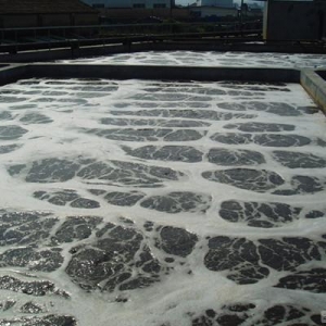

摘要: 摘要: 几十只增氧泵“咕咚咕咚”不停地将底层的污泥翻到水面上吸氧,灰色的污泥团在巨大的生化池中形成一个个漩涡,工作人员陈小保将一大袋葡萄糖撒进漩涡中,给池子里500多吨污泥“喂食”。 ...
摘要:几十只增氧泵“咕咚咕咚”不停地将底层的污泥翻到水面上吸氧,灰色的污泥团在巨大的生化池中形成一个个漩涡,工作人员陈小保将一大袋葡萄糖撒进漩涡中,给池子里500多吨污泥“喂食”。
黄桥污水处理厂
生化池
  该厂将在一个月内“喂”出2000吨活性污泥,作为一支“特种部队”,用以处置工业污水中的氨氮、磷、cod等有机物。

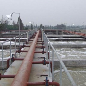

  据介绍,所有的污泥中都含有微生物种群,但是要达到“活性”这个级别,要经过“培养”和“驯化”两道关。昨天,是经过提标改造后的相城区黄桥污水处理厂开始培养生化池活性污泥的第五天。每隔一小时,就有一车生活污泥进入生化池,直到累计达到5000吨左右。“相对于工业污泥,生活污泥除了氨氮、磷等,没有重金属等污染物,而氨氮、磷则是污泥中微生物种群的主要食物。微生物种群的活性程度,决定了污泥的活性程度。”该厂副厂长丁长明介绍。
工业污水处理设备
  “2009年,黄桥污水处理厂开始试运行。今年,黄桥污水处理厂对生化处理和深度处理等工艺进行提标改造,生化池要重新培养2000吨活性污泥,主要喂面粉和葡萄糖。目前,一天喂两次。”丁长明说,“等这5000吨生活污泥全部进入生化池后,一天要喂掉葡萄糖1吨左右。”
  培养活性污泥,主要是为了处置工业污水中的氨氮、磷、cod等有机物。黄桥污水处理厂接管处置的污水主要是周边55家电镀企业的工业污水,日处理量为1万吨。这些电镀污水中的重金属是活性污泥中微生物种群的“杀手”,因此,要使得里面的微生物种群适应电镀污水新的“生活环境”,必须要有一个驯化的过程。
