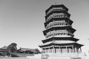

                                                         大同应县木塔

  “斗栱是中国古代建筑避震的一个重要设计,在地震时它一方面像汽车的减震器一样发生垂直弹性变形以减少振动的竖向传递,另一方面,通过各种水平构件连接起来的斗栱群,形成整体水平弹性力以减少振动的水平传递,这样保护了古建筑最重要的构成部分——大屋顶的相对稳定,使得整个古建筑不至于倾倒。”汤国华以至少经过8次6.0级地震仍屹立不倒的山西大同应县木塔,他说,应县木塔的八角形框架、塔内上下层的连接都使得其具有很大的稳固性,而其最大的独特之处就是通过无数斗拱的巧妙组合使得塔身避开风振力和地震力的频率,在地震力作用下不与其抗衡而轻微扭转避让,减少地震响应。
