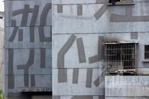

建筑外墙开裂打补丁浙江绍兴再现补丁楼
 8月27日,绍兴市区城东街头一座数层高的厂房外墙上,出现众多补丁。这是因为外墙墙面发生开裂之后,采取补救措施的痕迹。

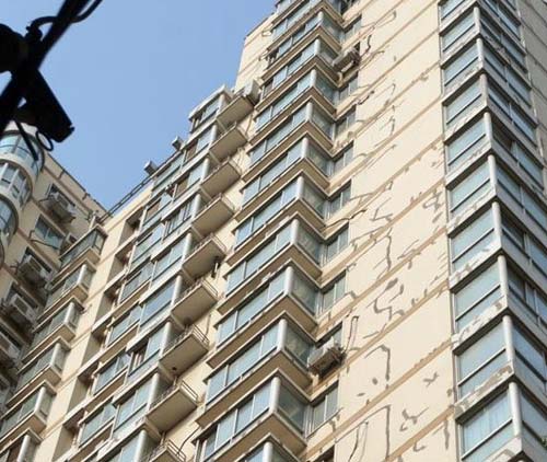

郑州“补丁楼”
郑州“补丁楼”是百花路上一栋高层住宅楼,共23层,建于2005年。整幢楼布满了无数条不规则形状的黑色条纹。据该楼的住户讲,这是由于墙体出现了裂缝,给补的“补丁”。这样的“补丁”建筑住着能舒心吗?
郑州“补丁楼”是物业的一次补救措施,墙体渗水,无奈之下只有补个“补丁”。但是05年的楼怎么会出现这样的质量问题,工程验收又是怎么通过的呢?对于住户的很多疑问,目前还没有找到一个合适的答案。

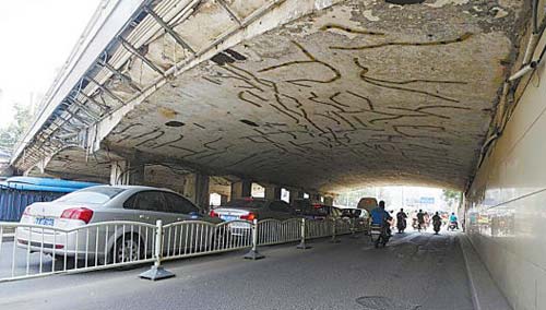

郑州“补丁桥”
郑州“补丁桥”
郑州市二马路跨正兴街的马路桥,因桥体存在安全隐患,贴满了碳纤维布来加固桥梁,数百条“补丁”错综复杂贴于桥底顶部,让人眼花缭乱。
过往市民称,有问题就得修,仅用补丁修复裂缝不靠谱,从这走过着实让人心慌。
