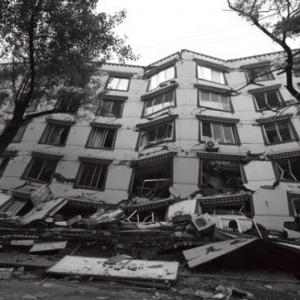

          从震级上看,6.5级算不上特别高,却造成了大量的人员伤亡,并且这些伤亡人员基本上都是因建筑倒塌造成的。
      云南省地震局发言人李飞表示,由于震中多为农房,以砖混土木结构为主,普遍未经抗震设防,部分房屋以夯土墙承重且老旧,抗震性能差,这是导致人员伤亡严重的重要原因之一。
      未纳入监管的农房固然是国内抗震减灾的短板,不过那些满足抗震设防规范要求的建筑也破坏严重,多少就有点说不过去了。
