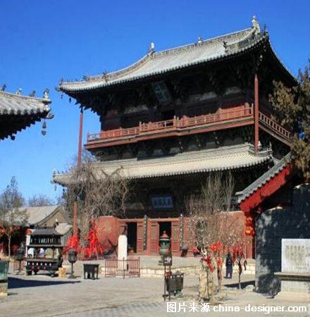

 图:独乐寺观音阁

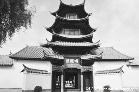

拖姑清真寺
图:拖姑清真寺

无独有偶,1976年唐山地震,唐山附近的蓟县独乐寺观音阁仍安然无恙;2008年四川汶川地震,600多年历史的报恩寺仅墙体开裂,主体建筑仍没有倒塌;2013年四川芦山地震,位于震中的百年老宅张家大院仅仅脱落了几块砖瓦……它们在山崩地裂的强震中,以一道毅然矗立的身影,给后人无尽的启示与思索。

拖姑清真寺位于鲁甸县城往东10公里的桃源回族乡拖姑村,是云南省五大古寺之一。它始建于雍正八年(1730年),1755年经主寺阿訇赛焕章牵头,到四川、贵州、陕西、宁夏以及省内各地募捐,相继建起了唤醒楼、厢房等。目前寺内建筑除被用作宗教场所外,还被用作教学用房等。
“当时我在离桃源很近的威宁。地震发生的时候,威宁地动山摇,就像筛子筛东西一样,人都站不稳。当时我还想,拖姑清真寺完了。”在寺内教书的老师马关灿回忆道。但是当他随后赶回寺院时,却发现这座古老的寺院几乎完好无损。
“拖姑清真寺用圆柱和横梁交接而成,殿堂有36根大圆木柱支撑,两根大‘抬担’横加在殿堂的上方,以横木连接四边木柱,把整个殿堂各部分紧紧拉连成一体,而且整个建筑没有用一颗钉子,榫卯环环相扣。”拖姑清真寺研究专家马应良这样描述清真寺的独特构造。而在中国文化遗产研究院高级工程师张之平看来,中国传统木结构建筑各个构件之间的节点不用钉子连接而以榫卯相吻合的连接方式,使得木结构建筑构成富有弹性的框架,具有相当的弹性和一定程度的自我恢复能力。
“它是一个柔性的框架结构,允许有一定的变动以及这个变动带来的一定程度的变形,在地震荷载下通过变形释放一部分地震能量,从而减小建筑的地震响应。”张之平说,当然,如果变形超出建筑所能负载的限度,还是会导致其倒塌。
“木结构建筑与地基之间的关系也能起到一定的稳定作用。”张之平认为,中国古代建筑整体为平摆浮筏式,它平时利用柱子和柱础之间的摩擦力保持建筑的稳定,在地震的水平力下,建筑可能晃动一下,就能释放地震能量,减少地震波对上部建筑的冲击。“它像一个桌子摆在地上,地震来了,桌子晃动几下可以释放一部分地震能量,也就是古语中所说的‘房倒屋不塌’,既房子的某些构件可能坏了,但是整体结构还不至于倒塌。”张之平说。
