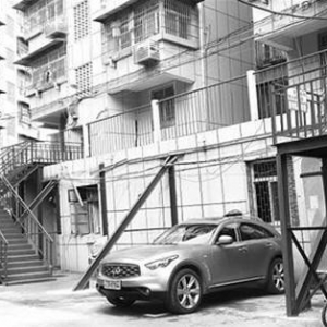

竹叶新村的裙楼已成危房。
钢制楼梯同时也是支撑裙楼的支架。

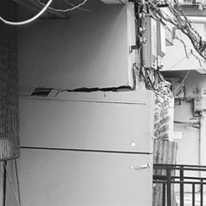

       这一排7层居民楼共有6个单元,即竹叶新村62-67号,出现问题的是主楼下附属的裙楼。记者在现场看到,裙楼与主楼交接处出现了很宽的裂口,能伸进一只脚;再抬头从裙楼一楼的窗户看,墙体上的裂缝有手掌宽。居民介绍,该小区1993年建成,两年前就有局部墙体开裂,但并不明显。今年3月起,裙楼开始出现下沉并开裂。“裂缝一天一个样,有一天我还听到了墙体的崩裂声。”另一居民说,“如今,裙楼与主楼间的裂缝距离增长了近30厘米。”

       受裙楼影响,居民进出主楼的楼梯损坏。今年5月,房屋产权单位用钢材制作了临时楼梯供人出入,同时,钢制楼梯也对裙楼起了支撑作用,防止突然倒塌。
       江岸区房管局总工程师赵惠华表示,该楼所在的后湖地区土质含水量较高,地下水位下降易引起地面沉降。裙楼由于是浅埋基础施工,所以下沉严重,楼体倾斜超过2%,但主楼没有问题。
