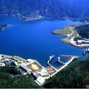

某抽水蓄能电站实景

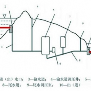

  笔者认为,抽水蓄能电站附近是一个适宜建设数据中心,也容易建成绿色数据中心的好地方。对于数据中心而言,抽水蓄能电站相当于一个超级电池,夜里充好电,白天再把电给放出来,可以给数据中心提供稳频滤波和停电保护。同时,抽水蓄能电站由于有上下两个容量很大的水库,也相当于数据中心内的两个超大蓄冷罐或者蓄水池,其深层湖水可用于数据中心持续供冷(典型的抽水蓄能电站主要结构如图3所示,红线以下为死库容深层湖水,可用于数据中心散热需要。)
典型抽水蓄能电站结构
