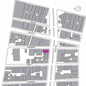

  290 Mulberry Street这个项目坐落在纽约NoLIta(小意大利北部)西北边缘,北面是Huston 大街,西面是Mulberry大街上的历史建筑Puck Building。290 Mulberry Street总平面图
