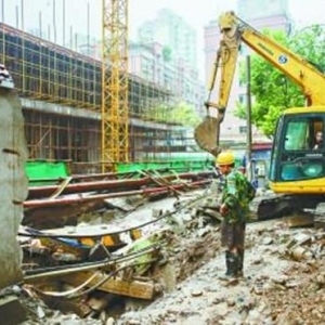

在水管爆裂的区域,一名施工人员正在查看水管破损情况
       建管部门分析,由于工地施工、天气多雨等原因,该区域土基流失,导致地下供水管因受力不均折断,喷涌而出的大量自来水掏空土基,引发沉降。
       在建工地围墙垮塌 路面现百平方米沉降

       记者看到,事发区域已拉起警戒线,工地围墙上出现一处10余米长的缺口,砖石散落一地。缺口下方,赫然出现一个1米多深的空洞,空洞内,供水管的断口清晰可见。未倒塌的围墙上,也出现多处裂缝。武胜西街上,约百平方米路面出现不同程度沉降,靠近沿街商铺的人行道上,甚至出现一个长约3米、宽约5米、深度超过0.3米的大坑。

       市水务集团相关负责人介绍,昨日凌晨,事发区域下方一直径300毫米的供水管断裂,导致周边居民家停水。“供水管断裂可能与工地基坑施工有关。”该负责人称,施工导致供水管下方土基松动、流失,供水管因受力不均折断。硚口区建管站相关负责人分析,由于工地施工、天气多雨等原因,该区域土基流失,导致地下供水管因受力不均折断。“供水管断裂后,大量自来水喷涌而出,加剧了土基流失,进而引发沉降。”“周边建筑物安全基本不受影响。”该负责人表示,此次沉降发生在表层土壤中,影响深度仅为地下2米至3米,不会对建筑物地基安全构成威胁。
