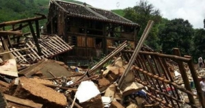

摘要: 摘要: 云南鲁甸“8.03”6.5级地震,龙头山老街所有老建筑群几乎被夷为平地,但属于该镇供销社的三层木楼却屹立不倒,还护佑了两个孩子平安。 而拥有234年历史的云南省五大古寺之一——拖姑清真寺,也在强震后完好无 ...
摘要:云南鲁甸“8.03”6.5级地震,龙头山老街所有老建筑群几乎被夷为平地,但属于该镇供销社的三层木楼却屹立不倒,还护佑了两个孩子平安。 而拥有234年历史的云南省五大古寺之一——拖姑清真寺,也在强震后完好无损,它在最近几十年里,经历过5级以上地震20余次。
                                修建于1949年的龙头山供销社三层木楼

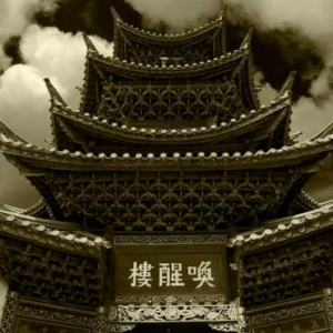

                                                   拖姑清真寺唤醒楼

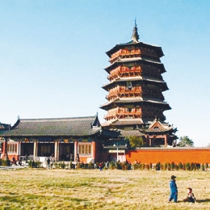

  不用钉子的构件连接则是木结构框架晃而不散的根源。木结构建筑的构件连接是榫卯结构,榫卯连接既不会让各构件分开,同时又有余量,不但可以承受较大荷载,而且允许产生一定变形,在地震荷载下通过变形吸收一定的地震能量。山西应县佛宫寺释迦塔(应县木塔)是中国古代传统建筑杰出抗震能力的集中代表。
                                                          山西应县木塔
  山西应县木塔建于辽代清宁二年,即公元1056年,是国内也是世界上现存最高的木结构佛塔。木塔总高67.31米,相当于20层楼房的高度,塔身整体架构所用全为木材,没有一根铁钉,数以万计的构件全靠榫卯互相咬合而固定在一起。经历多次6级以上大地震,950年来,至今完好无损。图为应县木塔内部结构图。
   斗拱是中国古代建筑所特有的结构形式,靠它将梁、枋、柱连接成一体。由于斗拱之间不是刚性连接,所以在受到大风地震等水平力作用时,木材之间产生一定的位移和摩擦,从而可吸收和损耗部分能量,起到了调整变形的作用。除此之外,木塔内外槽的平座斗拱与梁枋等组成的结构层,使内外两圈结合为一个刚性整体。这样,一柔一刚便增强了木塔的抗震能力。

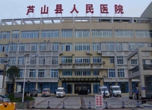

  芦山地震中的“楼坚强”——芦山县人民医院新门诊综合楼距离震中10余公里,毫发未伤,玻璃没碎,墙没裂缝。
