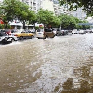

       昨日上午9:45,市民史先生驾车沿着湖滨北路开往吕厝方向,但很快就堵在吕厝路口新建的天桥处。眼睁睁地看着浊黄的泥水漫至路面,他才意识到,肯定又是哪里的水管爆裂了。从此处经过的司机都不太敢趟水继续前行。
       其实,水管破裂就在10分钟前,但大伙不知道具体的破管处在哪里。

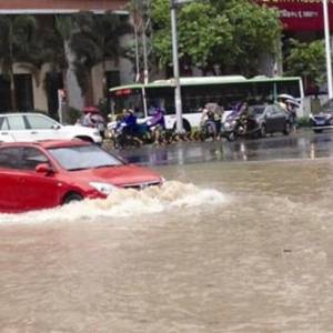

       由于喷涌出来的水量很大,堵车由最初的吕厝路口蔓延开来,方圆一两公里之内的吕岭路、湖滨北路、嘉禾路上的积水至少能淹过半个车轮,这几条路很快堵成了“一锅粥”。
      多辆车险泡水
       此时,湖滨北路两侧数百米辅道上,密密麻麻停放着近百辆汽车,面临着泡水的危险。
       上午10:08,积水继续蔓延,多名警察已在吕厝、吕岭路周边疏导交通。
       导报记者沿着湖滨北路赶至长青路口公交站时,车子被堵得难以继续往前。主干道上的积水还不算太明显,但两侧地势较低的辅道上,积水已淹至成人膝盖,能吞没半个车轮。
       长青路友好妇科医院楼下,一辆银灰色宝马越野车孤零零停放在路口处,积水已漫至排气管部位;马路对面的中国银行门前,一辆黑色保时捷卡宴境况同样堪忧。此处的积水应算最深,司机大多不敢继续前行,但时不时还是有个别司机冒险趟水。
      差不多10分钟后,保时捷卡宴的司机出现了,仓促驾车离去;几分钟后,另一男子也趟水拉开宝马车门,往劳动力大厦方向“逃离”。
       而在嘉禾路这侧,停放在路边的车辆也面临泡水窘境;路边店面,积水还差一点点就倒灌进去,店家们心悬不已。

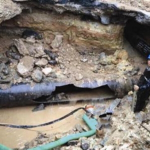

       直径600毫米的主供水管,从被挖破发大水,到关闭阀门停水,至少白白地流失了近一个小时,让人心疼。那么,到底白流了多少吨水呢?
       水务集团工作人员回复说,经测算,此次破水量损失约40000吨。

       昨日傍晚6点,“厦门市地铁办公室”在官方微博上透露:在水管破裂事件发生后,经与施工单位、水务集团在现场持续进行抢修,下午3时,路面积水已经排完,预计晚间抢修工作可以完成。
       据“厦门市地铁办公室”介绍,经排查,事件原因是设计图纸的水管管位和实际情况有偏差,导致施工方作业时意外挖破给水管道。
