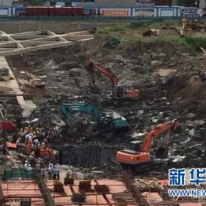

  发生坍塌的是该工地的打桩现场。中午,施工人员发现桩子打得有问题,于是派两名工人从桩基旁边的空隙爬梯子下到深约5米的地底去检查。
  当一切都调整好以后,两人一前一后分开爬上来。然而刚等第一名工人沿着梯子爬到地面时,空隙周围的淤泥突然坍塌,瞬间,空隙被淤泥堵个严严实实。
  “小张还在地下呢!”惊魂未定的工人突然大声喊叫。原本打算跟着工友往上爬的小张消失在大家视线中。
  小张是80后,已经成家,出事前与岳父一起在工地上打工。“事先一点声音都没有,突然就塌了。”逃过一劫的工人慌张地对其他匆匆聚集过来的工友说。见到这一幕,工友们赶紧报警。
  消防队员4小时救援,被困者不幸死亡
  接到报警后,宁波119指挥中心调派消防救援力量火速赶到现场。由于桩基周围的淤泥比较稀软,挖掘很容易造成继续坍塌下陷,消防人员立即从工地调来挖掘机,从旁边开始将周围的淤泥清除来增加救援的面,同时要求当时一起参与施工的工人确定人员被埋的具体位置。
  经过4个小时的挖掘和寻找,下午4点30分左右,消防队员终于发现了被困者。此时,该工人还保持着抓梯子准备往上爬的姿势,但初步判断已经没有了呼吸。救援人员将这名工人彻底从淤泥中挖出后,现场医务人员再次用器械进行抢救,但遗憾的是该工人因埋压时间过长而死亡。
