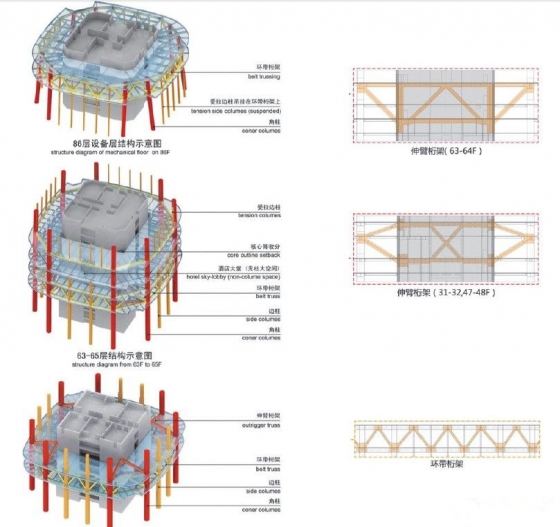

塔楼结构示意图、
31 层设备层结构示意图

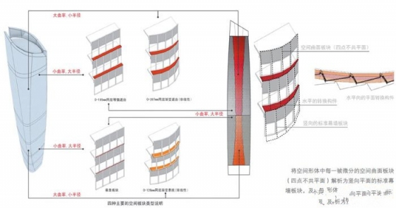

       从造型来看,这样一个像帆一样的造型非常受业主青睐,但这也导致表皮设计非常复杂,整个表皮由上万个板块组成,除下面部分是垂直的,其余大量的板块为空间曲面板块(且四点不共面),并呈非线性变化。
中庭取消
设备芯
      从数值微分的统计结果来看,两个对角线方向是变化最大的,而且所有的衔接都是一个渐变过渡的状态,这就给表皮单元的标准化与系统设计带来了很大的挑战。由于最终的表皮单元采用空间叠型单元造型,这对拟合空间曲面的形体表皮就更具挑战性——每个板块的空间定义相互之间都会形成干扰。
楼层梯退的搭接构造示意
    如何解决这一问题?最终采用的方法是:将空间形体中每一被微分的空间曲面板块(四点不共面)解析为竖向平面的标准幕墙板块及水平向的平面转换构件(板块)。
        二者相互之间的构造关系为上下标准板块可通过水平设置的转换构件(或板块)解决板块间竖向的空间错位与闭合的问题,而每个可被精确定义的水平转换构件(或板块)的平面形态则解决了相邻板块之间各种不同的曲率半径变化的几何定义问题。

       作为一个功能性的结构构件,在最初的设计中,其垂直支撑源于下面的结构布置,但甲方不满意,他们认为在这样一个特色空间中需要有一种空间上的视觉表现。
       最终结合建筑造型,利用空间大跨度技术巧妙地将宽大的环廊与下部的主体结构及本层的核心筒在两个不同的向度上进行了联系,并和幕墙的结构体系结合在一起,形成了较有特色的空间整体结构,实现了技术、功能、效果的统一。目前我们正就这部分的设计在进行不断的深化。
塔冠结构平面及核心筒轴测示意图

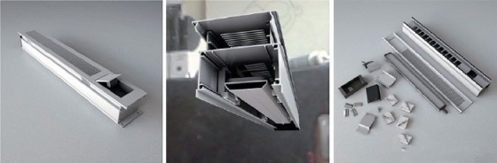

      办公和公寓区域需要自然通风,在侧面选用了穿孔板,通常的做法是采用内向的开启窗,但如何保证不设开启窗单元的视觉一致性及系统的标准化?
       建议是采用通风器的构造,好处就是不需要开窗而使构造简化,我们可以在系统当中采用加槽穿孔的组合型材,和后面的通风器结合在一起来实现通风的功能。既保证了更好的内外视觉效果,又可统一单元的构造设计来实现系统的标准化而更为经济。
       为了防止幕墙玻璃的坠落,除了对玻璃的选择做了规定,我们还结合构造设计,使部分型材为明框构造以保证玻璃在对角线上的两条侧边可被扣住。整个建筑表皮的造型与系统设计是在院幕墙中心团队的配合下共同研究完成的。这是全部拟合以后形成的整体曲面的建筑外形。
