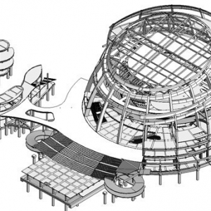

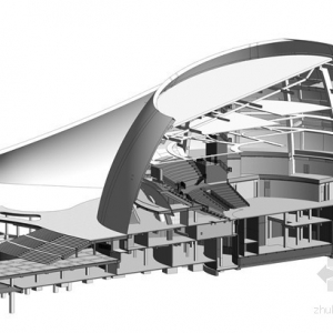

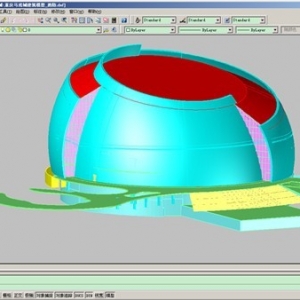

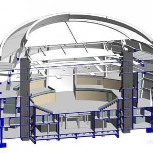

  在初步设计和施工图阶段,将CAD图纸导入Autodesk Revit软件中,建立重庆国际马戏城项目的全专业模型。整个项目模型分为建筑结构模型、设备模型(暖通空调、给排水、消防系统)、电气模型(强弱电桥架)、场地模型等4个模型文件,通过Autodesk Revit软件的“复制、监视”功能实现各模型之间的实时信息更新。通过三维模型的建立,设计师能够直观准确地理解复杂的建筑空间,最大限度地弥补了二维设计的缺陷和不足,直接指导施工,准确表达设计意图。
图4 重庆国际马戏城主表演馆Revit模型

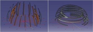

  马戏城主表演馆外幕墙是复杂的双轨曲线曲面,在方案深化设计中,使用CATIA软件建立外幕墙模型,包括幕墙金属板、幕墙龙骨、结构圈梁、弧形结构柱等与幕墙曲面相关的各项内容,通过Rhinoceros软件将其导入Autodesk Revit模型,整合为一个整体。
图5 主表演馆外幕墙模型
图6-1 主结构柱模型                      图6-2 幕墙圈梁模型
图6-3 幕墙龙骨模型                           图6-4 幕墙模型

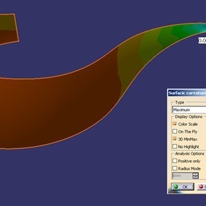

  幕墙模型建立后,对曲面平滑度进行分析,通过不断优化生成曲线,最终获得无曲率突变、光滑度较高的外幕墙曲面,并对曲面曲率进行分区间统计,为幕墙深化提供基础数据。

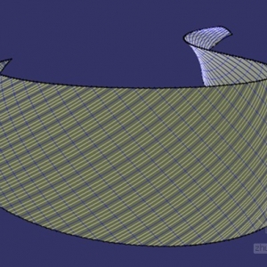

  根据建筑外观效果,通过斜向菱形网格对外幕墙曲面进行划分,并通过控制曲面面板的最小尺寸和最大尺寸,由软件自动完成曲面划分,建筑师对多次划分后的外观效果进行比选,确定最终划分方式。

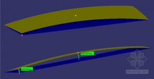

  对幕墙曲面划分后获得的每一块面板都是双曲板,并且没有两块面板是完全一样的曲面,若按照划分结果直接进行面板施工,将会使幕墙造价异常高昂。建筑师通过软件统计每一块曲面板最高点及角点到平面的距离,确定合理的优化程度,将60%的双曲板优化为平板,其余全部优化为单曲板,在保证建筑整体效果的前提下,大大降低了工程造价。
图9 将满足条件的双曲面板优化为平板

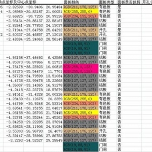

  利用强大的信息统计功能,对每一块幕墙面板进行编号,并对其定位坐标、颜色、材质、开洞数量、开洞尺寸和开洞位置等信息进行统计梳理,为指导施工提供了可靠的数据信息。
图10 幕墙面板信息统计表

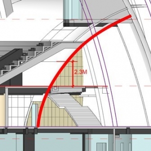

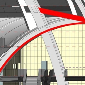

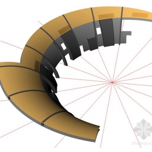

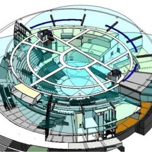

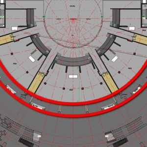

  马戏城主表演馆的前厅与观众厅之间通过一道弧形墙进行分隔,它既是结构构件也是造型元素,同时还是主表演馆前厅的设计亮点。这道弧形墙的定位受到多个条件的制约:首先,弧形墙在一层平面的位置要保证售票、存衣、零售空间的合理宽度;其次,弧形墙在二层空间的曲线要满足观众走廊的有效通行宽度与高度,避免产生压抑感;再次,弧形墙与外幕墙的交点要位于屋面结构之下。借助Autodesk Revit模型能够同时生成多个平面与剖面的特点,建筑师能够快速准确地获得满意的曲面定位,保证前厅最终的空间效果。
图11 主表演馆前厅弧墙模型
图12 主表演馆前厅弧墙限制条件-1
(弧形墙在一层平面的位置要保证售票、存衣、零售空间的合理宽度)

(弧形墙在二层空间的曲线要满足观众走廊的有效通行宽度与高度)

(弧形墙与外幕墙的交点要位于屋面结构之下)

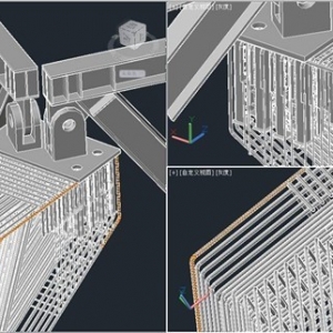

  复杂结构节点采用CATIA建模,将CATIA模型导入ANSYS Workbench 14进行节点分析,根据计算结果进行节点三维放样,对二维设计进行优化。以屋架钢架节点为例,在三维放样模型中进行了五项内容的优化:一是将原设计的一个支座修改为两个支座,方便钢结构加工,同时传力更清晰;二是优化灌浆孔位置和尺寸;三是修改埋件角钢形状和数量以利穿筋;四是修改穿筋形式,将整段箍筋分成2段,方便施工;五是优化钢筋弯折形式并调整钢筋排布和规格。
图14 屋面钢架节点三维放样模型

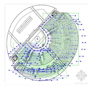

  主表演馆观众厅与舞台之间无物理分隔,需要借助舞台马道的构造布置照明灯具。 借助Autodesk Revit模型准确的空间数据信息,采用CalcuLux Area照明设计软件对观众厅进行分析,得出合理的灯具布置及灯具设计参数。
图16 观众厅照度计算

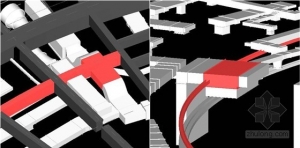

  马戏城主表演馆的机电用房主要集中在地下一层与地下二层,涉及到的机电管线包括通风空调系统、空调水系统、给排水系统、消防水系统、强弱电系统等。利用三维模型进行碰撞检查时会产生大量碰撞错误,为使碰撞检查结果清晰明确,对土建结构与机电系统、机电系统之间分别进行碰撞检查。“硬碰撞”即时进行调整和修改,对结构管道所进行的列表说明无需在图纸中表示出来,便于下一步指导施工。
图17-1 地下一层结构梁与空调风管碰撞       图17-2 地下一层空调风管与电气桥架碰撞

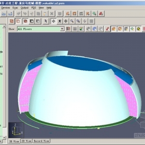

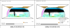

  由于主表演馆的观众区与舞台区无法进行分隔,设计单位委托公安部四川消防研究所(“川消所”)进行消防性能化设计。川消所使用火灾情况模拟软件DFS和疏散模拟软件STEPS对主表演馆进行火灾模拟和疏散分析,需要设计方提供准确的建筑三维模型。设计方将Autodesk Revit模型导出为.dxf文件,利用Pyrosim软件与DFS软件实现无缝对接,配合川消所完成了消防性能化设计。
图18-1 .dxf文件直接导入Pyrosim工具
图18-2 添加火灾参数条件生成.fds文件进行模拟计算
图18-3 火灾模拟及烟气分析成果

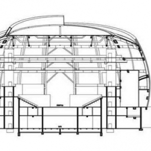

  马戏剧场中舞台机械较普通剧场更为复杂,舞台区上方除常规马道外还需要设置与表演区和观众区大小相同的多层栅顶,以及表演需要的多处飞行器设施。这些舞台机械设计与建筑主体结构联系紧密,而马戏城主表演馆内部空间和屋顶钢结构体又较为复杂,舞台机械设计方需要多个非楼层标高平面和多个位置的剖面才能将舞台机械的设计内容表达清楚。设计单位利用Autodesk Revit模型可以随时剖切出不同标高的平面和不同位置的剖面,满足舞台机械设计需求,并提供相应角度的剖透视帮助舞台机械设计方理解空间关系。
图19-1 提供给舞台机械设计方的剖面图图
 图19-2 提供给舞台机械设计方的剖透视图
