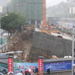

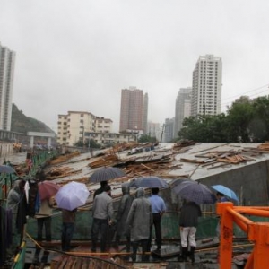

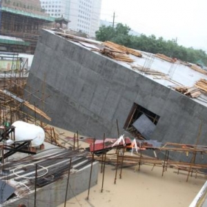

  据目击者称凌晨4点左右,突然听到外面有动静,像是平时正常施工的声音。而当他向外望去的时候,发现原来在地面2米以下的建筑突然一边高高翘起。
  延安市政府副秘书长、市城改办主任李建强介绍,事发地下停车库属七里铺片区改造配套项目,该车库设计地下两层。因该项目地处七里铺街低洼地段,与南川河紧邻,基槽底部比河床低7米多。
  7月8日以来,延安城区持续强降雨。9日凌晨4时,暴雨导致河水上涨倒灌,形成内涝灾害,致使该地下停车场厢式建筑项目整体漂浮倾斜位移,部分基槽垮塌。
