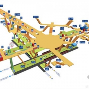

南京地铁新街口站地下空间

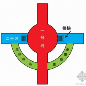

南京地铁新街口站一号线二号线换乘示意图
  每天在南京新街口地铁站二号线换乘一号线的市民最深刻的感受就一个字:挤!不少市民反映,换乘通道的楼梯只有几米宽,并排站三四个人就满了,而且换乘口设置在二号线站台上,出站、进站、换乘,所有的乘客挤成一团,地铁没坐几分钟,换乘倒是花了一刻钟。
  工程界有句俗话“上天容易入地难”。地下空间与地上建筑不同,一旦建成,很难再进行修建或拆除。这就要求地下空间的规划必须长远。江苏交通规划设计院枢纽与地下空间所所长缪宇宁坦言,以现在的眼光来看,新街口换乘枢纽对规模和容量是不够的。如果当初规划设计眼光放长远,预测到这么大客流的话,是不应该选择这种十字换乘模式。
