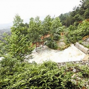

护坡塌方后,水流急速地从涵道口涌出

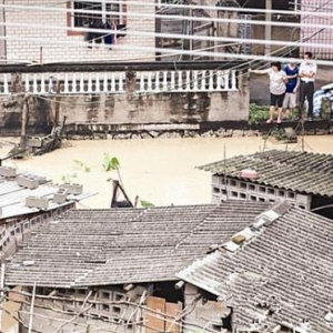

水淹院子,村民涉水而过

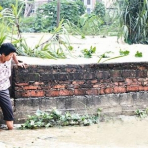

地势低洼处,积水很深

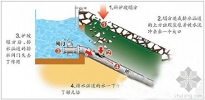

南安罗东洋柘水库护坡塌方示意图

  黄先生睡在一楼,突然被一阵像是水流过的声音惊醒,他匆匆穿上鞋子,打算出去查看一番。与黄先生一起被惊醒的,还有对门卧室的老母亲。母子俩匆匆打开大门,被眼前的一幕惊呆了:漫延而至的黄泥水,越过房子旁边的那条小溪,正冲着房子迎面袭来。
  “发水了!赶紧跑!”转眼间,大水顺着家里那堵一米多高的后院矮墙的边缝,漫延到了后院的花生地里,地势较低的区域立即便成近腰深的水沟。与此同时,前门水泥地板上迅速积蓄起膝盖深的泥水,大水正顺着门缝向屋里开始漫延。而大门前的那片荒草地,已经被突袭而来的洪水淹没,化作一片汪洋。
  情势危急,黄先生当即拿木板和编织袋堵住了前门和后门,同时跑回卧室,抱着8岁的儿子,喊着刚刚起床的妻子,带着老母亲立即转移到了二楼。简易的围挡并没有支撑多久,大水很快将一楼全部淹没,“根本来不及抢救什么东西”。事后,黄先生粗略地点算下,这场突然袭来水灾,把家里的冰箱、洗衣机、机顶盒全部泡坏了。

  从山下村庄到山顶的事发水库,约有两公里。昨日上午9点,海都记者赶到现场时,南安市水利局的工作人员,正在勘察原因。现场工作人员称,经一番勘察,水库的堤坝并未出现决堤,水库有一个泄洪道,一个用于农田灌溉和发电的排水涵道,泄洪道也不见异常。经勘察,流入村庄的水,来自排水涵道,这个涵道是三四年前钻山而建的,由岩石、水泥砖等材料建设而成,呈拱门状,宽1.2米,高1.7米。排水涵道的一端连着水库,安装有一套排水设备,设备依山势投入使用,在水库边建有斜护坡,斜度约30,护坡是将山土岩石反复压实,然后浇灌上混合的水泥石块等物进行加固。
  工作人员称,排水的涵道在护坡的下方,涵道的尽头连接着一个过水阀门,阀门是块长方形的盖子,宽约50厘米大,水平安放,盖子附近连接着一根裸露在护坡上方的管子,管子连接着排水机台。转动机台,就可通过管子打开阀门,“阀门起到控制水流的作用,一般不会全打开”。
  昨日下午4点多,水库的水位已经下降了几米,护坡上明显能看出一处塌方,形成了一个大坑。水利勘察人员称,初步原因已查明,在于斜护坡塌方,塌方的长度约5米、宽约3米、深约3米,形成一个大坑。大坑的长约4米、宽约3米,并造成排水涵道的上方出现裂痕并被水流冲击出一个大口。水流入大坑,经过排水涵道的大口,再经由排水涵道流入村庄。“水流入大坑,就是现场看到的大漩涡,护坡塌方后,排水涵道的排水阀门失去了作用,排水涵道的水一下子增了好几倍,而被水流入的村户,建在排水涵道两旁,才会受灾。”
  工作人员称,初步猜测斜护坡塌方的原因与连日的强降雨有关,不过具体的原因还有待进一步调查,他们将尽快抢修。
