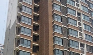

三号楼施工现场
     3号楼保温加固进入收尾阶段
    一进小区,正在围蔽施工的3号楼格外显眼。凤凰房产看到,该楼保温材料已经全部进行铆钉加固,曾出现保温材料脱落的一侧墙体已经进入最后的粉刷阶段。
    工程项目负责人也于17日向业主承诺,“3号楼保温加固工作预计再有10天就可以完工。”此外,该负责人表示已经对小区内其他楼梯进行安全检查,目前为发现其他开裂情况。为防患未然,项目今后会对小区进行定期安全排查。
