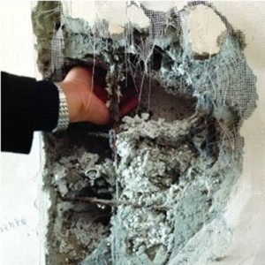

摘要:扬州的吕先生花70多万元购买了金地艺境城的房屋,装修时惊讶地发现,承重墙内竟然填塞了很多泡沫。昨天,现代快报记者接到反映后,赶到现场。吕先生的房屋位于金地艺境城小区15幢17楼。记者在现场看到,承重墙内藏有泡沫的是其中一间卧室,墙壁上露出一个空洞,里面钢筋裸露不少,部分钢筋已经生锈,洞内有很多泡沫。
承重墙内被掏出很多泡沫
    承重墙内藏有的泡沫
    吕先生对记者说,房子是去年9月份花了70多万购买的,今年年初拿到房子,然后就请工人进场装修。最近装修工人打电话说工程没办法做下去了,原因是工人用电铲铲墙,一铲下去发现是空的,继续铲下去,发现里面还有泡沫,填充泡沫的空洞有0.6平米左右,有一扇窗户大小。吕先生介绍,他查看了合同上的结构图,确认这就是承重墙。
    吕先生也请了一位验房师对房屋进行检测,验房师检测后称,填充泡沫处确为承重墙,用泡沫代替了混凝土,这是施工中不应该发生的。
    快报记者随后联系上房屋施工方负责人赵先生,他表示,出现这种问题是不应该的,属于施工事故,原因是工人在浇筑混凝土的时候偷懒导致,他们已经拿出质量修补方案。
