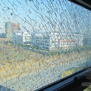

幕墙玻璃2年爆裂31块
    尽管送检的3块玻璃都被省检测中心鉴定为不合格,但厂家并不认同。施工方也表示要另请检测机构现场查验找“真相”。
    大楼两年多爆了31块玻璃
    昨天又有一块掉下来
    昨日上午,扬子晚报记者来到位于镇江丁卯科技新城的江苏超创信息软件发展股份有限公司,公司楼下约40平米的地面被警戒线拦着,地上到处散落着玻璃碎屑。公司经理安梦阳告诉记者,这是刚刚坠落的幕墙玻璃。在公司安全员的带领下,记者在8楼、7楼、6楼均发现已经爆裂的幕墙玻璃,几块已经摇摇欲坠。
    安经理介绍说,大楼由镇江一家名叫“江苏华泰装饰工程有限公司”进行装潢。2011年4月完工,幕墙共安装了1400多块玻璃。当年8月,估计是温度高,前后有13块玻璃陆续发生爆裂。2012年8-9月份,又有12块玻璃爆裂,且多块从天而降。向“华泰公司”反映情况后,华泰公司和玻璃生产商派人一同到现场查看,但至今无音讯。到昨天为止,大楼已爆了31块玻璃。
    送检玻璃在检测中心现场爆裂
    为了彻底弄清玻璃的质量,今年8月,“超创公司”将“华泰公司”安装的3块幕墙玻璃送往江苏省建筑工程质量检测中心有限公司进行检测。结论是“三块钢化玻璃(中空玻璃原片)的碎片状态均不符合GB15763.2—2005规定的技术要求”,在检测说明中,有这样一段表述,“……其中一块中空玻璃样品在搬运过程中镀膜钢化玻璃原片发生爆裂”。
