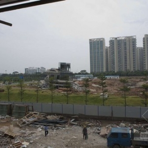

  从国庆节前两日被曝出“售楼中心整体倾斜,周边出现大面积土地坍塌,地面遍布裂缝”,到10月10日中记者实地走访,情况仍在恶化。
  记者在现场透过围挡看到,售楼中心已经基本上断裂为两段,钢结构断裂痕迹明显,外立面一片狼藉;地块周围有陷下去的多个小坑,周围有工人正在进行处置;相邻几百米的豪宅主体已经接近封顶,现处于停工状态。

  目前,在现场仍能看到清淤施工景象,多部挖土机正在挖淤泥,然后被泥头车运走。钱伟此前的公开解释是,清淤法使临时建筑的倾斜在可控范围内,之后会安全地逐步拆除,这是主动行为,为了防范安全事故,并非是自然坍塌造成的。
