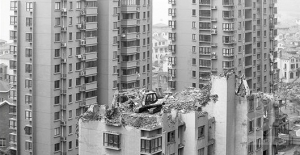

挖掘机在拆除17号住宅楼

  2011年12月7日上午,当记者赶到玉环县渝汇小区时,原先倾斜的17号楼的拆除工作仍在继续中。
  自上个月7日开始拆除以来,到目前,整幢楼还剩下7层没有拆除。
