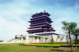

一、工程概况
  位于山西永济蒲州古城址西的[BAIKE]鹳雀楼是中国历史四大文化名楼之一,与长江流域的[BAIKE]黄鹤楼、[BAIKE]岳阳楼、[BAIKE]滕王阁齐名。历史上的鹳雀楼始建子北周,毁于元初,存世约700余年。为弘扬中华民族传统文化,鹳雀楼复建工程于1998年12月开工。
  该工程是一座运用现代技术建造的完全仿唐式高台楼阁。整体建筑以高台为基,外观三层四檐,楼身总高73.9m,古建筑面积8222平方米。主体构架为框架剪力墙结构与预制、现浇斗、栱、枋、月梁等清水混凝土构件层层组装而成。油饰彩绘,天花藻井,基座钩栏等内外装饰充分体现了唐代建筑风格。
  该工程2002年6月竣工,并对游人开放。经过两年的考验,结构和内外装修完好无损,各种设备运行状态良好,显示出极高的质量。自开放以来,大大推动了运城乃至山西省的旅游事业,重建后的鹳雀楼规模宏大,气势雄伟,结构奇特,艺术精湛,装饰古朴、凝重、和谐,集中体现了北方传统建筑文化的风格内涵。经过多方通力协作,共同努力,最终使中华名楼耸立在黄河岸畔,并成为黄河流域的标志性建筑。

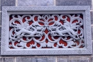

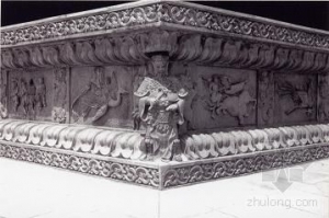

  (3)对于大批量,同规格雕饰构件,如楼梯华板、蜀柱、内天井如意云板、须弥座等,通过制作特殊模具,工厂化生产,经油饰后,表现出木质、石质雕饰效果,具有很好的经济、社会效益,在仿古建工程中有广泛的推广价值。
