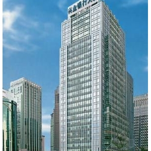

  [BAIKE]深圳福建兴业银行大厦,地上28层,总高105.6m,总建筑面积45044m2,该工程2002年11月结构封项、2003年8月竣工投入使用。

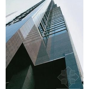

  为适应建筑立面变化与平面功能需要,主体结构创新采用了新颖的上下层框架错位搭接转换的框架一核心筒结构体系。3层以上框架柱错位外悬3.3m,采用主动预应力1层搭接转换;10层及22层框架柱错位内收1.65m,采用普通钢筋混凝土1层搭接转换。深圳福建兴业银行大厦,是国内第一例自行研究开发、设计建造的上下层框架柱错位搭接转换的高层结构。
  该工程自结构封顶至今,完好无损,期间经历2次台风考验;框架柱靠边,室内平面开敞,无遮挡,使用效率大大提高,得到各方面客户的肯定和赞赏。

  (1)与[BAIKE]上海金茂大厦、[BAIKE]吉隆坡石油大厦两栋采用搭接柱实现上下层柱错位满足立面造型收分需要的超高层建筑相比,本工程立面三级收分均较大,3层3.3m外悬,10层、22层内收1.65m,采用搭接柱转换,搭接块只1层高,搭接柱转换受力比较复杂,且需抗震设防。从这个意义上来说,本工程搭接柱转换达到国际先进技术水平,是一种具有广泛应用前景的新颖转换结构体系。
