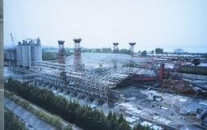

  [BAIKE]河南鸭河口电厂储煤库采用螺栓球节点正放四角锥三心圆柱面网壳,跨度为108m,长度90m,网壳顶面标高38.766m,对边支承,为目前国内跨度最大的圆柱面网壳。该网壳由浙江大学建筑设计研究院设计,浙江大学空间结构研究中心负责该网壳结构“折叠展开式”施工技术的研究。

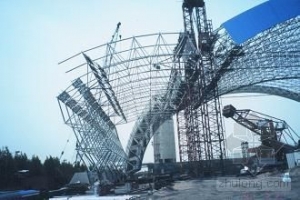

  网壳结构“折叠展开式”整体提升施工技术科研成果首次在河南南阳鸭河口电厂储煤库工程中得到应用。浙江东南网架集团有限公司成功地运用液压同步提升技术完成了网壳的提升,填补了国内空白。
  与传统的安装方法相比,该项科研成果经济效益主要体现在节省脚手架费用和加快施工速度上。鸭河口电厂储煤库工程在地面准备工作就绪后,第一部分用一天时间就将网壳提升到位,第二部分则不到一天就提升到位,并补缺了大部分构件,将结构变成静定结构,节约费用57万元。网壳用钢量仅44kg/平方米(投影面积)。
