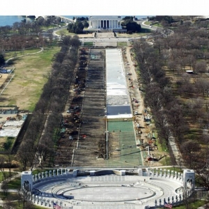

林肯纪念堂于1922年开放,与此同时国家广场向西面的波多马克河拓展了762米,由此造就了一处非同凡响的国家级景观。如今林肯纪念堂与倒影池构成了美国最形象和最具辨识度的景观。然而,进入21世纪后,一些前所未有的需求问题被引入到这座著名的城市景观中。这里每年有超过450万的游客参观拜访,这已经远远超出了它当初被设计时的承载能力,于是当地的景观、道路经受着巨大的压力,而且安全、亲和度等问题也逐渐显露出来。甚至到最后,倒影池里流动着的仅是饮用水——由于结构质量日渐恶化,水量流失迫使管理者每年引入两到三次饮用水,每一次用水量将近22000吨。美国国家公园管理局邀请佐佐木公司对这片景观进行升级改造,在保存这座国家级景观形象特征的同时满足时代需求。通过一系列综合手段,佐佐木公司解决了亲和度及安全问题,提升了场地的灵活度,融入了一些可持续解决方案。

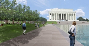

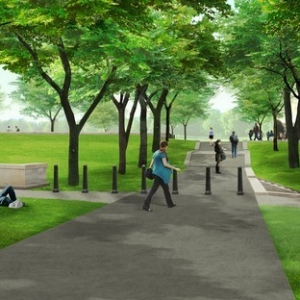

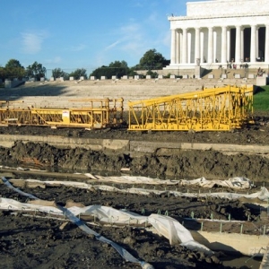

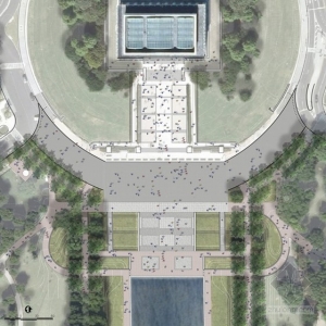

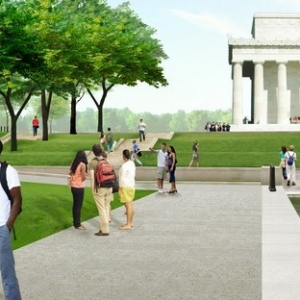

设计师们新开辟了一些通往倒影池的平行道路,来满足每天数千名从林肯纪念馆步行到二战纪念馆的人群。现有的榆树频道将用全新的铺地材料、长椅和LED光源进行升级。佐佐木还设计了一些通过侧墙围护通往倒影池的下沉小路,这体现了一种新式的安全障碍措施。这些墙连接着原来的坡地,它们采用了与纪念馆相同的花岗岩建造,体现了感官上的一致性。倒影池在西边界处的基面做了下沉处理,这样它作为新的垂直障碍保证了水池每一个边界间的开放视野。在对水体进行改造之前,设计师们参考了大量例子来研究如何通过一种更具可持续性的方式为倒影池供应水源。最终他们决定彻底放弃饮用水,重新规划倒影池,用潮汐湖中可过滤、可循环的水源来提升水质。日常用水的补给将右二战纪念馆的地下水库提供。佐佐木将与Louis Berger公司的工程师们一道解决水体规划工程的最终方案。
