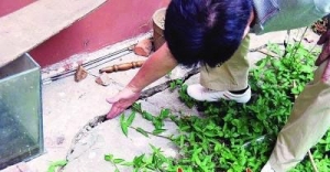

1栋的外墙出现裂痕。
可以伸进一个手掌的裂缝。

  在7栋2B的住户孙女士家,记者在阳台看到,原来与8栋相连接的墙体也出现了位移,墙壁出现了非常严重的裂缝。原来在同一水平线上的隔壁阳台,与孙女士家撕开了一条20—30毫米宽的裂缝,并且沉下去了20毫米左右。而两家的墙体中间,裂开了一道宽70—80毫米的巨大缝隙,原来粘合在接口处的铁皮、瓷砖都已经被撕开。
  “我不清楚这里边原来有没有缝隙,但是现在可以看到,这道墙缝都可以伸进去一个拳头了。刚开始我儿子晚上睡在房间里,听到尘土沙沙掉落的声音,吓得要死。你从外面可以明显地看到,这条缝从一楼一直裂到了七楼。”孙女士说。
  而在7、8栋连接处的另一侧,一条从上至下的裂缝已经被地铁公司派来的工人用水泥、涂料等重新修葺粉刷。在2栋和3栋之间,记者也看到一条从上至下的巨大裂缝,中间的缝隙20—40毫米。
