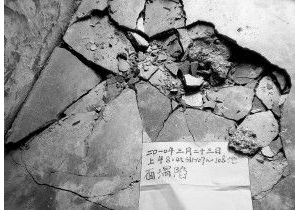

  近日,记者接到宝安区新安街道办碧海花园业主报料,称怀疑由于地铁施工,造成小区地面沉降,一、二栋房屋向两侧倾斜,并且房屋的地梁有两处明显的裂痕;部分业主家里还发生墙壁掉落水泥块等“即时性危险”,虽未有业主被砸伤,但小区内居民都人心惶惶。

  现在还可以看到,卧室的窗户上方,有4处明显的剥落痕迹,已经露出钢筋,而剥落位置旁边,仍有许多细小的裂纹。郑先生还保留着当晚掉落的水泥块。四块掉落的水泥块,记者掂量了一下,每个大约三四斤重,如果落在人的脑袋上,肯定会头破血流。
  而一栋二单元一楼楼梯处也发生了水泥块掉落事件,一块大约2平方米的不规则水泥块从一楼楼梯处掉落,可以看到掉落后的楼梯顶部已经露出几条钢筋。
  3 地梁出现两道裂痕
  经报料的业主指引,记者在一栋二单元门口右侧找到了地梁断裂的裂缝,在已经下沉的房屋根基处,裸露的地梁上有一条大约7厘米的裂缝,并一直延伸至地底,业主陈小姐认为“地梁是房子用来承重的,她担心裂缝会影响房屋的结构性安全。”记者随后在二栋二单元右后侧也发现了一条地梁的裂缝,而且断裂面积比一栋的地梁断裂面积更大。
