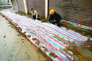

为防雨水冲刷塌方处,抢险人员临时修筑起引水通道。

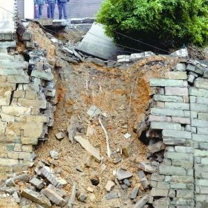

垮塌现场散落许多条石
他介绍,13日下午1时许,他从小区一单元出门散步,突然发现楼下公路边2米高的围墙出现一条斜缝,长约5米。由于围墙外是一个高达15米高的堡坎,堡坎下几个月前入驻一建筑公司,日夜开挖平场,且开挖越来越靠近堡坎。他感觉不对劲,随即给物管公司、居委会、街道等拨打电话报警。
顺江居委会主任代贵国说,接到电话后,居委会工作人员立即赶到现场查看,发现裂缝有扩大趋势,随即安排人员现场值守,并上报相关部门。下午5时许,公路路面已被拉出20多厘米宽的裂缝,居委会安排人员将公路封闭禁止通行。到当晚7时25分,监测人员突然听见“哗”的一声响,公路转角处的围墙和半边公路全部消失,滑入下方的施工工地上。

昨日中午,记者赶到现场,房屋四周已被警戒线围住,每处出入口都有保安值守,防止外人进入危险区。记者站在堡坎下方的施工工地看到,发生垮塌的堡坎有15米宽、14米高,大量土石混合物和外围条石从山坡上沉降而下,并将附近围墙和地面撕裂。

目前,为防垮塌继续扩大,建筑工地施工方已组织人员进场抢险,利用挖掘机对垮塌部位进行回填。

至于事故垮塌原因,区建委已确定有两个方面:首先是业主单位在开挖前没有准备支护方案,贸然开挖;其次是施工开挖太近,最近距离堡坎下方地基只有2米,严重违背相关设计规定,造成岩体失稳下挫。至于事故责任,区建委确定,责任方是业主单位。
